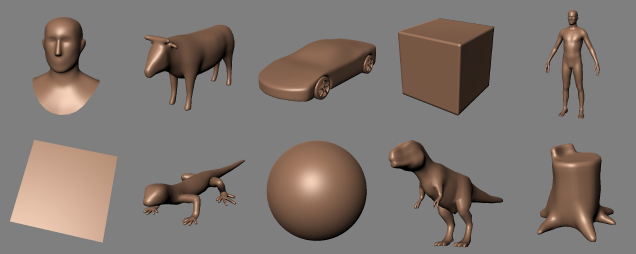

Mudbox には、さまざまな既製の 3D ポリゴン メッシュ スカルプト テンプレートが用意されており、スカルプト モデルの土台として使用できます。これらのシンプルな既製のポリゴン メッシュは、UV テクスチャ座標を備えています。この座標はテクスチャ ペイントやテクスチャ抽出の際に必要になります。既製のメッシュ テンプレートには、いくつかの基本的な 3D シェイプ(立方体、平面、球)およびその他の有機質な形状が含まれています。
