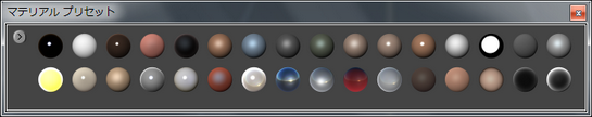

Mudbox のすべてのモデルには、既定で[Mudbox マテリアル]が割り当てられます。このマテリアルを編集したり、[マテリアル プリセット]トレイから他の既製マテリアルを割り当てたり、独自のカスタム CgFX マテリアルを作成したり、テクスチャ マップを適用することができます。
