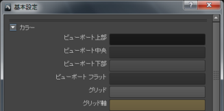

グラディエント バックグラウンドのカラーを変更するには
  1. [ウィンドウ] > [基本設定]を選択します。
    [基本設定]ウィンドウが表示されます。
  2. [カラー]セクションを展開し、[ビューポート上部][ビューポート中央]、または[ビューポート下部]基本設定の横のカラー タイルをクリックします。
    [カラーの選択]ウィンドウが表示されます。
  3. [カラーの選択]ウィンドウで、バックグラウンド領域のカラーを選択し、[OK]をクリックします。
    上部、中央、下部を同じカラーに変更した場合、[3D ビュー]のバックグラウンドは 1 つのソリッド カラーとして表示されます。
