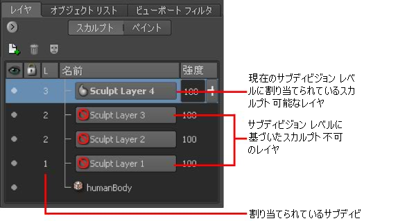

レイヤ上でスカルプトする
[レイヤ]
ウィンドウを選択します。
[レイヤ]
ウィンドウで、表示ボタンが
[スカルプト]
に設定されていることを確認します。
[スカルプト ツール]
トレイからスカルプト ツールを選択して、スカルプトを開始します。
注:
Mudbox でスカルプト レイヤ名の横に赤い警告の記号が表示される場合、そのスカルプト レイヤは現在ロックされていることを示します。これは、現在のサブディビジョン レベルが、スカルプト レイヤが作成されたレベルと一致しない場合に起こります。
[PageUp]
キーまたは
[PageDown]
キーを使用して正しいサブディビジョン レベルを表示し、そのレイヤ上でスカルプトできるようにします。
