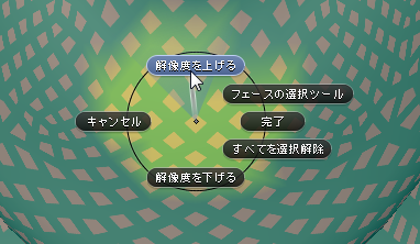

ヒント:
PTEX のセットアップ時に、メッシュを右クリックし、マーキング メニューから
[フェースの選択ツール]
を選択します。
選択したフェースの解像度を調整するには、次のいずれかの操作を行います。
[解像度を上げる]
または
[解像度を下げる]
を選択します。

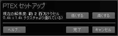

[PTEX セットアップ]
ウィンドウで、
[高くする]
または
[低くする]
をクリックします。
