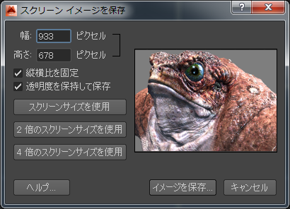

  1. [レンダリング] > [スクリーン イメージを保存]を選択します。
    [スクリーン イメージを保存]ウィンドウが表示されます。
    [3D ビュー]のプレビュー イメージが表示され、保存するイメージのプレビューを行うことができます。
  2. [3D ビュー]のイメージを保存するには、次のいずれかを行います。
    • 現在の[3D ビュー]のイメージを保存するには、[スクリーンサイズを使用]をクリックして、[イメージを保存]をクリックします。
    • [3D ビュー]の解像度の 2 倍または 4 倍の解像度のイメージを保存するには、[2 倍のスクリーンサイズを使用]または[4 倍のスクリーンサイズを使用]をクリックします。
    • 現在の[3D ビュー]よりも解像度が高いイメージを 3D ビューと同じアスペクト比を維持しながら保存するには、[高さ]フィールドまたは[幅]フィールドに、より大きな数値を入力します。[縦横比を固定]オプションがオンになっている場合、その他の解像度フィールドは自動的に更新されます。次に、[イメージを保存]をクリックします。
    • [3D ビュー]とはアスペクト比が異なるイメージを保存するには、[縦横比を固定]オプションをオフにして、[高さ]フィールドと[幅]フィールドに新しい値を入力します。最終結果を反映してサムネイル イメージが更新されます。次に、[イメージを保存]をクリックします。
      注: [スクリーン イメージを保存]では、最大 1:100 のイメージ アスペクト比がサポートされています。この最大比率を超えた場合は、[イメージを保存]ボタンが無効になります。その場合は、イメージの高さまたは幅の値を大きくするか小さくするかして、アスペクト比の値を小さくします。
  3. 表示されるファイル ブラウザ ウィンドウで、ファイル名、イメージ形式、フォルダ パスを指定し、[保存]をクリックします。
