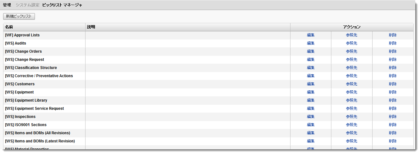

ピックリスト マネージャにアクセスする
Fusion Manage では、ピックリストは ピックリスト マネージャを使用して作成および管理します。ピックリスト マネージャにアクセスするには:
- メイン ナビゲーション メニューを開きます。
- [管理] > [システム設定] > [ピックリスト マネージャ] に移動します。
