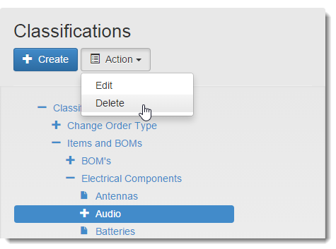

分類を削除する
分類を削除すると、分類内に含まれていたアイテムは、親クラスに基づいて分類されます。親クラスから継承していないフィールド、つまり、削除対象のクラス固有のフィールドは、クラスに属しているアイテムから削除されます。サブクラスは、削除する親のレベルの階層に移動されます。
  1. [分類] ツリーで、削除する分類を選択します。
    分類を削除する
    : ルートの分類ノードは削除できません。
  2. [アクション] > [削除] の順にクリックします。
  3. 選択した分類を削除するかどうかを確認するプロンプトが表示されます。 [削除] をクリックします。
注:
分類を削除する代わりに、[ゴミ箱]という分類を作成し、使用していない分類を[ゴミ箱]に移動する方法もあります。
