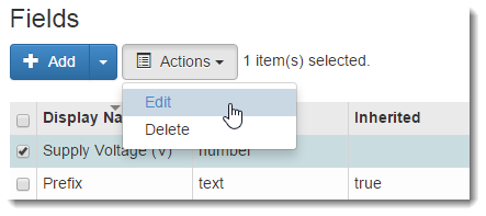

  1. [分類] ツリーで分類を選択します。
  2. [フィールド] 領域で、編集するフィールドを選択します。
    編集するフィールドを選択する
  3. [アクション] > [編集] の順にクリックします。
    [編集]を選択する

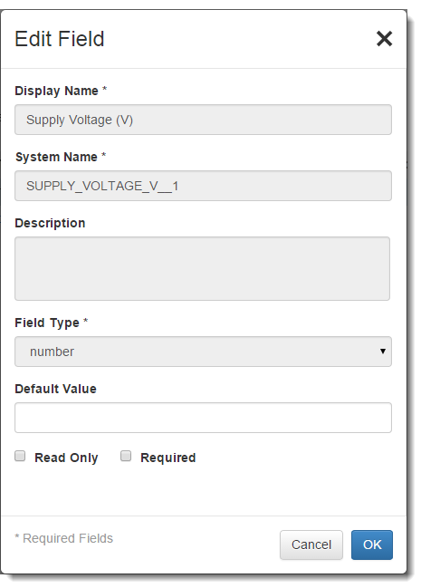

  4. [フィールドを編集] ダイアログで、フィールドに変更を加えます。
    注:
    フィールドがピックリストの場合、値をドラッグ アンド ドロップして並べ替えることができます。
    [フィールドを編集]ダイアログ
  5. [OK] をクリックします。
注:
ピックリストで値を編集すると、該当するプロパティで既に分類されているすべてのアイテムが編集後の値に更新されます。フィールドのシステム名を自動生成した場合、フィールドを編集する以外に、読み取り専用のシステム名を表示する方法はありません。
