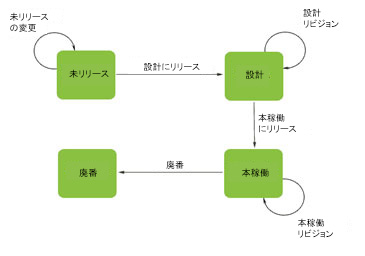

ライフサイクル フェーズ
アイテムは改訂されるにつれて、ライフサイクル フェーズを移行します。管理者はこれらのフェーズをカスタマイズできますが、ほとんどのアイテムは次のような構造に従います。
ライフサイクルの例

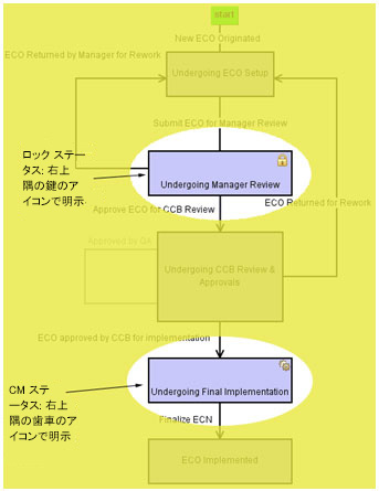

リビジョン ワークスペースには、[管理対象ステータス]と呼ばれる特定のステータスで定義されたワークフローがあります。リビジョン用アイテムが[管理対象ステータス]に到達すると、リンクされているすべてのアイテムは次のライフサイクル フェーズへ移行し、変更ウィンドウが閉じられます。
オプションとして、[管理対象ステータス]の前に[ロック ステータス]が設定されている場合は、ステータスがその[ロック ステータス]に到達した時点で変更ウィンドウが閉じられます。
ロック ステータス

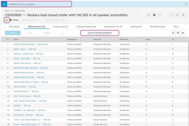

非同期アイテム リリース
既定では、リビジョン用アイテムが[管理対象ステータス]に到達すると、リンクされている、または影響を受けるすべてのアイテムが同時にリリースされます。管理者は、 [一般設定][非同期アイテム リリース] を有効にすることで、この動作を変更できます。これにより、アイテムがバックグラウンドで 1 つずつリリースされ、より高速でスムーズな処理が可能になります。
有効にすると、進行状況をリアルタイムで追跡でき、すべてのアイテムが正常にリリースされるとワークフロー アクションは自動的に完了します。影響を受けるアイテムのリリースに失敗した場合は、ワークフロー アクションを再試行してプロセスを完了することができます。
非同期アイテム リリース
注: 変更管理を管理対象ステータスに移動するワークフロー アクションがスクリプトによってトリガされた場合、非同期アイテム リリースはサポートされません。この場合、アイテムは同期してリリースされます。

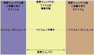

リビジョン管理ワークスペース内のアイテムは、次の場合にのみ変更できます。
いずれの場合も、すべての変更はアイテムの [作業中バージョン] と呼ばれるものに対して行われます。
作業中のリビジョン

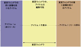

未リリース アイテムには、作業中バージョンのみがあります。これらのアイテムは、アイテム選択リストでアスタリスク付きで表示されます。部品表(BOM)では、これらのアイテムは未リリースの作業中バージョンであることを示すため、小文字の「w」が表示されます。
未リリース アイテムが CM ワークスペースでリリースされると、作業中バージョンは次の変更ウィンドウまで非表示になります。
変更までアイテムを非表示にする

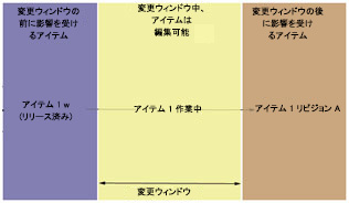

リリース済みアイテムの作業中バージョンは、新しい変更ウィンドウが作成されると、再び変更可能な状態になります。
リリース済みアイテムの作業中バージョンが使用可能になる

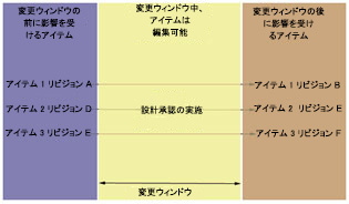

リリース済みのアイテムが変更管理ワークスペースを介して改訂されると、その以前のリビジョンは廃棄済みとなります。リビジョン用アイテムが[管理対象ステータス]に到達すると、すべての BOM は参照先を新しいリビジョンに自動的に更新します。
リリース済みアイテムに対するリビジョンにより BOM が更新される
