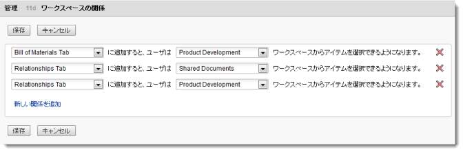

ワークスペースの関係を作成するには、以下の手順を実行します。
  1. [管理] メニューの [ワークスペース マネージャ] をクリックします。
  2. ワークスペース マネージャで、ワークスペースのパネルを展開します。
  3. [ワークスペースの関係] をクリックします。
    ワークスペースの関係を設定
  4. [ワークスペースの関係]ページで、 [新しい関係を追加] をクリックして、新しい空白行を追加します。
  5. 最初のドロップダウン リストで、リンクのワークスペースのタブをクリックします。
  6. 2 番目のドロップダウン リストで、リンクのアイテムを含むワークスペースをクリックします。

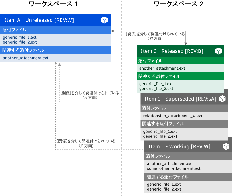

高度な機能: リビジョン管理アイテムと関係
リビジョン管理 ワークスペースに 関係 を作成すると、 [関係] タブに追加されたアイテムは、リビジョン管理アイテムの特定のリビジョンに ピン固定 されます。[関連する添付ファイル] のコンテンツ([添付ファイル]タブ内)は、これらの関係によって決まります。
例:
  1. 「アイテム A [REV:W]」に、「アイテム C [REV:A]」に対して作成された関係があるというシナリオを考えます。
  2. ユーザは、[関係]タブでこれら 2 つのアイテム間の双方向の関係を確認できます。
  3. [関連する添付ファイル]タブには、「アイテム C [REV:A]」の[添付ファイル]タブのコンテンツが表示されます。
  4. 最後に、システム内の別のユーザが「アイテム C [REV:A]」の製品リビジョンを作成して「アイテム C [REV:B]」を生成し、A を「廃棄済み」としてマークします(「アイテム C [REV:sA]」)。
シナリオ 1: アイテムの製品リビジョン生成時にチェックボックスがオフになっていると、次のようになります。
ワークスペースの既存のシナリオ

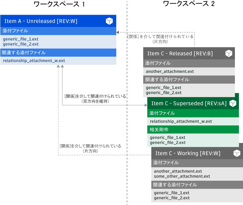

シナリオ 2: アイテムの製品リビジョン生成時に[[関係]タブのオプションを最新バージョンに制限]チェックボックスがオンになっていると、次のようになります。
ワークスペースの新しいシナリオ
