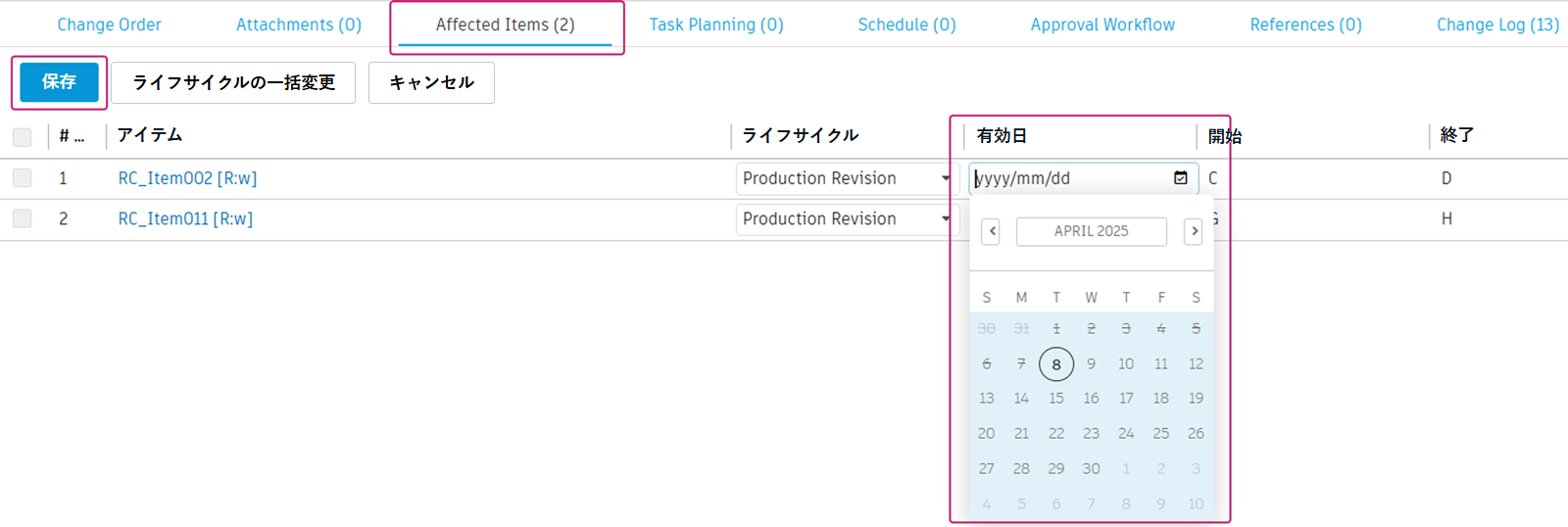

有効日を設定する
  1. アイテムのリリースが管理されているリビジョン ワークスペースに移動します。
  2. [影響を受けるアイテム] タブをクリックします。
    : 管理者がタブの名前をワークフローに対応したより分かりやすい名前に変更している場合があります。
  3. [編集] をクリックします。
    既定では、有効日は [リリース時] に設定されています。ライフサイクル ステータスの有効日が指定されている場合、有効日の選択ツールが表示されます。
  4. アイテムが有効になる将来の日付を選択します。
  5. [保存] をクリックします。
