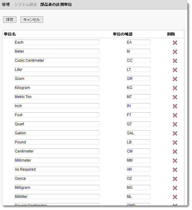

Fusion Manage サイトに組み込まれている BOM UOM ピックリストで選択する部品表の数量の単位を設定するには、計測単位(UOM)マネージャを使用します。通常、このリストは部品表ワークスペースの [アイテムの詳細] タブのピックリスト フィールドの作成に使用します。
計測単位マネージャには、16 種類の標準計測単位が事前に設定されています。これらの単位を編集したり、新しい単位を追加したり、単位を削除することができます。
計測単位マネージャを開く
- [管理] メニューで、 [システム設定] の上にマウス カーソルを置き、 [計測単位] をクリックします。
既存の単位を編集する
- 必要に応じて、 [単位名] および [単位の略語] を編集します。
- [保存] をクリックします。

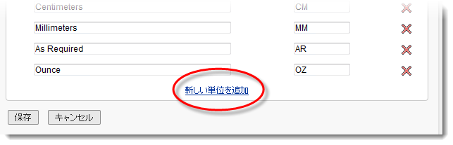

新しい単位を追加する
- 下にスクロールして、 [新しい単位を追加] リンクをクリックします。
- 新しい空白の行で、 [単位名] と [単位の略語] を入力します。
- [保存] をクリックします。
単位を削除する
- 単位の
アイコンをクリックします。
- [保存] をクリックします。
- [確認] をクリックします。
