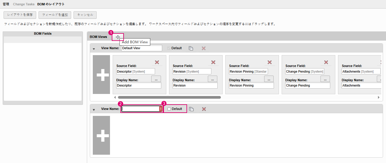

新しいビューを作成する
  1. [BOM ビュー] パネル ヘッダで、 [BOM ビューを追加] アイコン BOM ビューを追加 をクリックします。
  2. ビュー名 を入力します。
    フィールドを追加する前に、ビューに名前を付ける必要があります。
  3. (オプション)このビューを既定のビューにするには、 [既定] をオンにします。
    新規 BOM ビューを作成

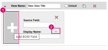

ビューにフィールドを追加する
BOM フィールド、アイテムの詳細フィールド、システム フィールド、カスタム フィールドなど、複数のソースから BOM ビューにフィールドを追加できます。
  1. 新しいビュー パネルで、 [BOM フィールドを追加] ボタンをクリックします。

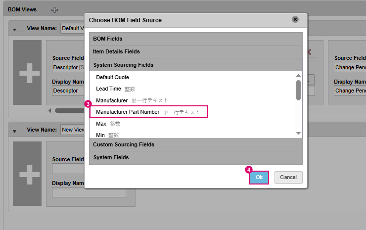

  2. [詳細] ボタン 詳細 をクリックします。
    [BOM フィールドのソースを選択] ダイアログ ボックスが表示されます。
  3. 追加するフィールドの名前をクリックします。
  4. [OK] をクリックします。
    新規フィールドを追加 新規フィールドを追加
このプロセスを繰り返し、必要に応じてフィールドを追加できます。[調達フィールド] はいつでも変更できます。
