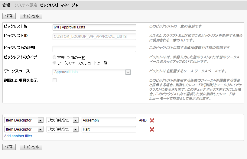

ワークスペースのピックリストにフィルタを適用する
ワークスペースのフィールドにフィルタを適用して、ワークスペースのピックリストに表示されるレコードをコントロールできます。
  1. メイン メニューから [管理] > [システム設定] > [ピックリスト マネージャ] ピックリスト マネージャ に移動します。
  2. [ピックリスト マネージャ] で、編集するワークスペースのピックリストを見つけ、[アクション]列で [編集] をクリックします。
  3. [他のフィルタを追加(Add another filter...)] をクリックします。
    注: ピックリストの初期設定時にフィルタを適用することもできます。
  4. [フィルタ] ドロップダウン リストで、フィルタを適用するフィールドを選択します。
  5. [フィルタ] ドロップダウン リストでフィルタ タイプ(例: 含む、次で始まる)を選択し、一致させる値を入力します。
  6. 追加のフィルタを適用するには、 [他のフィルタを追加(Add another filter...)] をクリックし、上記の手順を繰り返します。
    注: フィルタを削除するには、その横にある [削除] [削除]アイコン アイコンをクリックします。
    保存したワークスペース フィルタ
  7. [保存] をクリックします。
