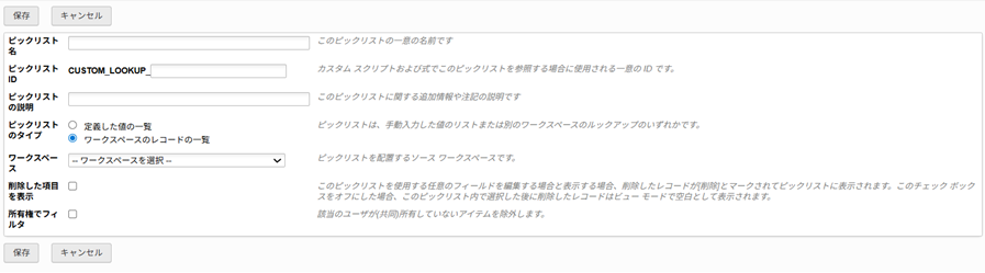

  5. [ピックリストのタイプ] としてワークスペースのレコードの一覧を選択します。

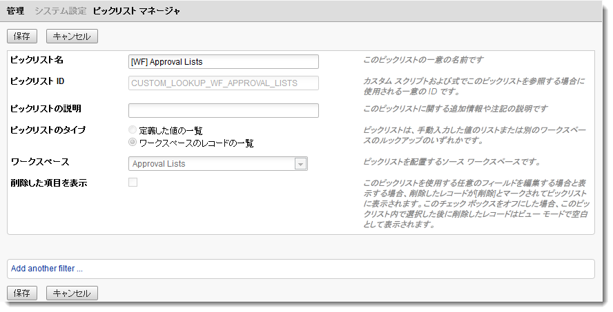

    ワークスペースのピックリストを定義する
  6. [ワークスペース] フィールドで、ピックリストにレコードを表示するワークスペースを選択します。
    定義済みのピックリスト
  7. (オプション)削除したアイテムをリストに含めるには、 [削除した項目を表示] を有効にします。
    注: 削除したアイテムは、ピックリストに [削除済み] ラベル付きで表示されます。
  8. (オプション) [所有権でフィルタ] を有効にすると、ピックリストをユーザが所有または共同所有しているアイテムに制限できます。
    注: このフィルタは、データの編集時にのみ適用されます。ピックリストから以前に選択したアイテムの所有権が変更された場合、アイテムを表示する際にフィルタは適用されません。
