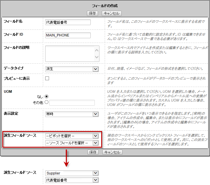

  5. フィールド名(例: 主要電話番号)と説明を入力します。
  6. [データ タイプ] ドロップダウン リストから [派生] を選択します。
  7. [派生フィールド ソース] ドロップダウンで、ソース ワークスペースにリンクするピックリスト フィールド(例: サプライヤ)を選択します。
  8. [ソース フィールド] ドロップダウンで、派生フィールドのソースとして使用したい、リンク先ワークスペース内のフィールド(例: 主要電話番号)を選択します。
    派生フィールドを定義する
  9. [保存] をクリックします。

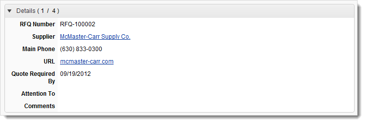

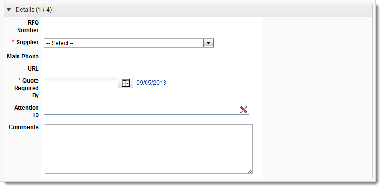

サプライヤを選択する前後で、派生フィールドがどのように表示されるかを次に示します。
供給者を選択する前
供給者を選択した後
注: 派生フィールドは動的で、ソース データが変更されると自動的に更新されます。ソース ワークスペース内のデータを修正すると、アイテムを次に表示または編集した際に、派生フィールドにその変更内容が反映されます。派生フィールドに保存された後にソース ワークスペースから値が削除された場合でも、派生フィールドは保存された値を引き続き表示します。フィールドが空白になることはありません。
