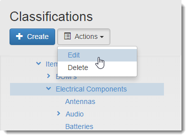

分類を編集する
分類の表示名および説明を編集することができます。
  1. [分類] ツリーで、編集する分類を選択します。
  2. [アクション] メニュー [編集] をクリックします。

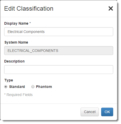

    分類を編集する
  3. [分類を編集] ダイアログで、表示名を編集します。
    分類を変更する
  4. 分類の説明を編集します。
  5. 分類のタイプを選択します。
    • 標準分類は、アイテムに割り当てることができるプロパティで構成される選択可能なクラスです。
    • 仮想分類は、組織上の目的のみを対象としており、アイテムの分類時にユーザが選択することはできません。
  6. [OK] をクリックします。
