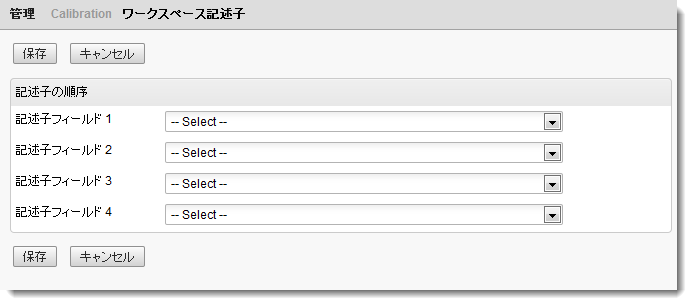

ワークスペース アイテムの識別方法は、 [アイテムの詳細] タブからフィールドを選択し、 記述子に含めることで定義します。記述子は、アイテム名、番号、またはその他のフィールドで構成され、 [アイテムの詳細] ページのヘッダおよびリンクに表示され、サイト全体のアイテムをすばやく識別するのに役立ちます。
ナビゲーション メニューから、 [管理者] > [ワークスペース マネージャ] に移動します。
[ワークスペース マネージャ]で、記述子を編集したいワークスペースを見つけ、そのパネルを展開します。
[記述子] をクリックします。
[ワークスペース記述子] ページが開きます。
記述子に表示する順序で、 [記述子フィールド] ドロップダウン リストから最大 4 つのフィールドを選択します。
[保存] をクリックします。

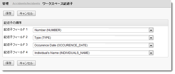

[事故レポート]ワークスペース用の記述子を設定するには、次のフィールドを選択できます。
