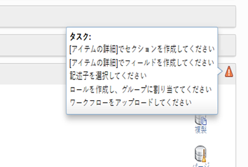

ワークスペースが作成されると、 [ワークスペース マネージャ] ページでは作成されたワークスペースの横に注意アイコンが表示されます。これらのアイコンは、ワークスペースを使用する前に完了しておく必要があるタスクを示します。
注意アイコンにカーソルを合わせると、必要なタスクの詳細が表示されます。すべてのタスクが完了すると、アイコンは消えます。
タスク リストを表示する注意アイコン
