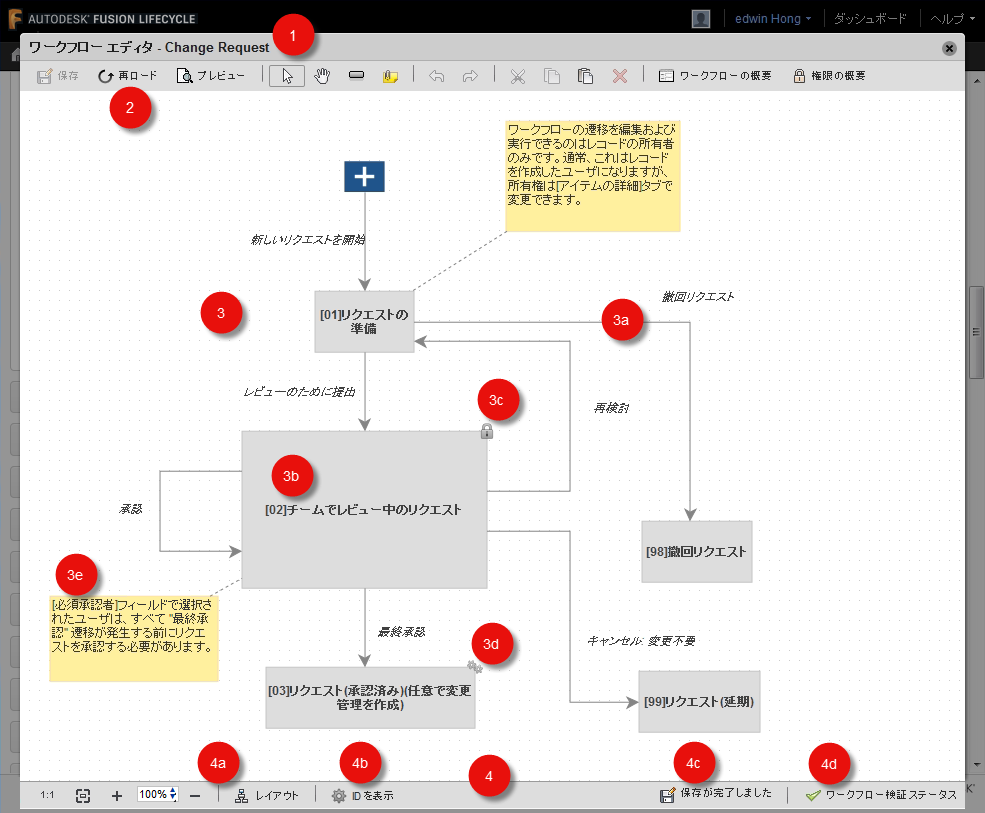

エディタ
ワークフロー エディタ
  1. タイトル バー: ワークフローのワークスペースです。
  2. ツール バー: ワークフロー マップを作成し、管理するためのツールです。
  3. ワークフロー マッピング グリッド
    3a. ワークフローの遷移
    3b. ワークフロー ステータス
    3c. ロックされた状態のアイコン
    3d. 管理対象ステータスのアイコン
    3e.
  4. ステータス バー
    4a. ビュー コントロール。 ワークフロー マップの表示を調整します。
    4b. ID を表示。 [プロパティ] フライアウトで、ステータス ID と遷移 ID の表示と非表示のオンとオフを切り替えます。エディタを閉じると、オフに戻ります。
    4c. ステータス アイコンを保存。 マップの保存ステータスが表示され、未保存の変更内容がある場合に警告を表示します。
    4d. ワークフロー検証ステータスのアイコン。 マップのワークフロー検証ステータスを表示し、エラーがある場合に警告を表示します(クリックすると、エラーの詳細を表示し、マップ内のエラーの場所まで移動します)。

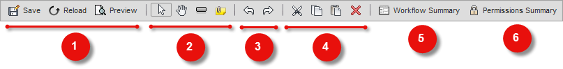

ツール バー
ワークフロー エディタのツールバー
  1. マップを保存保存したマップに戻す、ワークスペースに表示されるマップを確認
  2. マップの要素を選択マップの画面移動ステータスを追加メモを追加
  3. 直前の操作を元に戻す/やり直す
  4. 選択した要素を切り取り/コピー/貼り付け/削除
    : 遷移、ステータス、および注記をコピーし、他のワークフロー マップに貼り付けることができます。
  5. [ワークフローの概要] を開く
  6. [権限の概要] を開く

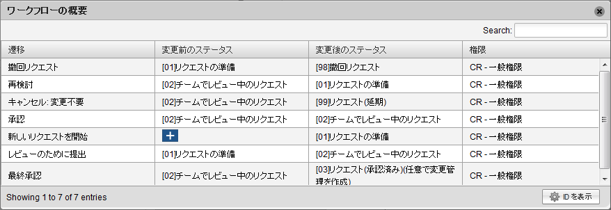

ワークフローの概要
ワークフロー マップのマトリックスを表示するには、ツール バーの [ワークフローの概要] をクリックします。これには、ワークフローのすべての遷移と、開始ステータスと終了ステータス、割り当てられたワークフローの権限が表示されます。
ワークフローのまとめ
パネルに遷移 ID とステータス ID を表示するには[ID を表示] を切り替えます。

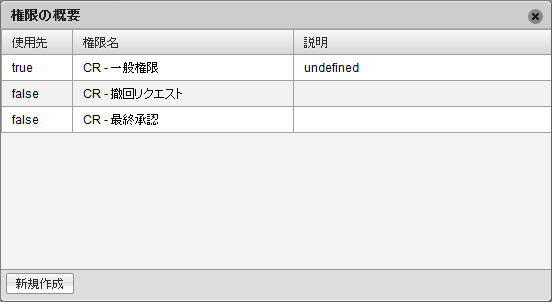

権限の概要
ツール バーの [権限の概要] をクリックすると、ワークフロー マップに追加されたすべての権限と、それらの権限が遷移に割り当てられているかどうかが表示されます( [使用先]: True/False)。概要から新しい権限を追加し、後からこれらの権限をマッピング グリッド内の遷移に割り当てることができます。
権限の概要

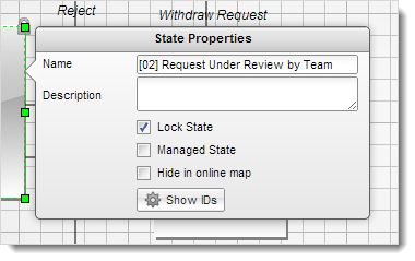

ステータス プロパティ
ワークフロー ステータスをダブルクリックするか、 [ステータス プロパティ] フライアウトでプロパティを設定します。
ワークフロー ステータス プロパティ
[ステータス プロパティ] フライアウトでは、ワークフロー ステータスに [ロック ステータス] または [管理対象ステータス] のどちらか、または両方を設定できます。アイテムは、ワークフロー内でロック ステータスに到達し、それ以上の編集を行えなくなったときにロックされます。ただし、ワークフローが前のステータスに戻った場合は除きます。リビジョン管理アイテムの場合、[管理対象ステータス]とは、アイテムが改訂されるときのワークフローのステータスを指します。このオプションは、ワークフロー全体を通過する前にアイテムを改訂する場合に便利です。

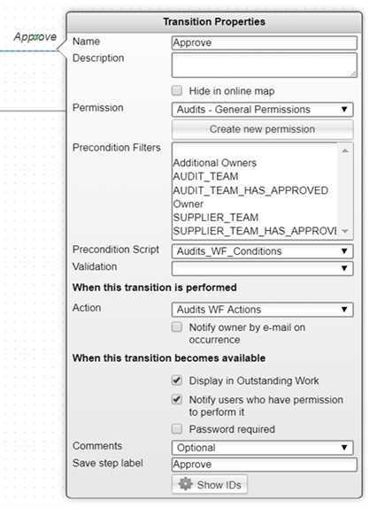

遷移プロパティ
ワークフロー ステータスをダブルクリックするか、 [遷移のプロパティ] フライアウトでプロパティを設定します。
遷移のプロパティを編集する
遷移には、次のプロパティがあります。
遷移 ID について
サーバ側スクリプトを使用してワークフローをコントロールする場合は、遷移 ID が重要になります。ワークフロー マップの遷移には、それぞれシステム ID とカスタム ID が割り当てられます。システム ID は数字で表され、読み取り専用です。カスタム ID は、遷移の名前を入力すると、フライアウトに自動的に追加されます。
重要: スクリプトで遷移を参照するには、カスタム ID を使用します。カスタム ID は編集できますが、各遷移のカスタム ID はワークフロー内で一意である必要があります。
遷移の ID をフライアウトに表示するには:

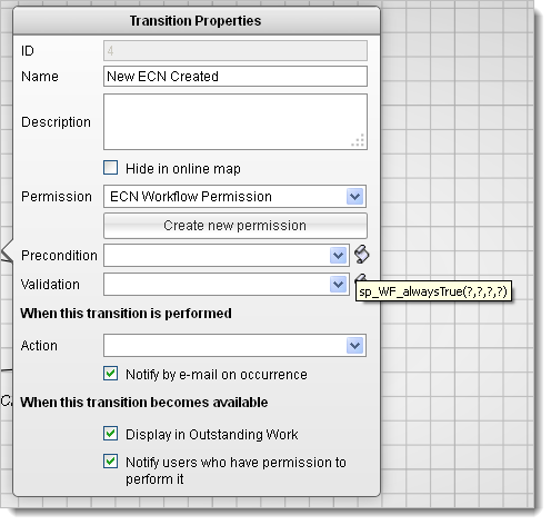

旧スクリプトに関する注記
[遷移のプロパティ] フライアウトの [必須条件] および [検証] ドロップダウン リストには、旧スクリプトの名前は表示されません。遷移に旧スクリプトが紐付けられている場合は、スクリプトのドロップダウン リストは空白となり、その右側に巻紙のアイコンが表示されます。スクリプト名を表示するには、アイコンの上にマウス ポインタを置きます。
従来の遷移のプロパティ
