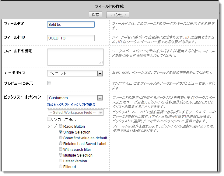

  5. フィールド名(例: 販売先:)と説明を入力し、フィールド タイプとして [ピックリスト] を選択します。
  6. [ピックリスト オプション] ドロップダウンで、作成した定義済みピックリスト(顧客)を選択します。または、ダイアログから新しいピックリストを作成することもできます。
  7. ユーザが値をどのように選択するかを決定するピックリスト フィールド タイプを選択します。
    • 単一選択(既定): ユーザはドロップダウン リストから 1 つの値を選択できます。
    • ラジオ ボタン: オプションをドロップダウンではなくボタンとして表示します。
    • 最初の値を既定として表示: ドロップダウン リストを使用し、ピックリスト内の最初の値を自動的に既定値として選択します。
  8. 入力ヒントに従い、残りの詳細を入力します。
  9. [保存] をクリックします。

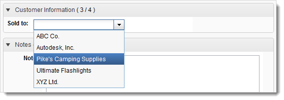

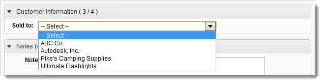

ピックリスト フィールドは、次のようにユーザに表示されます。
ピックリストの例

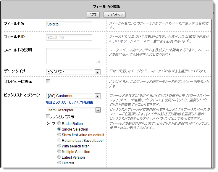

    ダイアログ[フィールドの編集]のピックリスト
  6. [ピックリスト オプション] ドロップダウンで、作成したワークスペース ピックリスト( [WS]顧客)を選択します。このダイアログから新しいワークスペース ピックリストを作成することもできます。
  7. ピックリストに表示したい値を持つワークスペース フィールドを選択します。

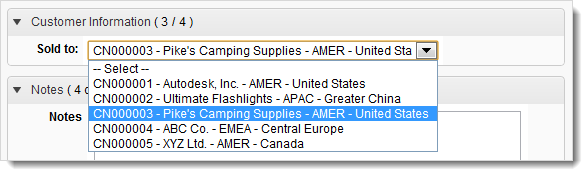

    • 既定では、ワークスペース ピックリストは [アイテム記述子] を使用します。
    • [アイテム記述子] を使用すると、保存された値が関連するワークスペース アイテムへのクリック可能なリンクとして表示されます。
      値としてアイテム記述子が表示されたピックリスト 選択されたアイテム

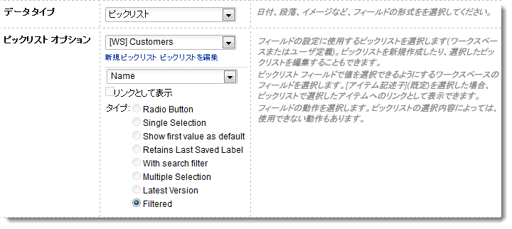

    • [アイテム記述子] にユーザが必要とする以上の詳細が含まれている場合は、 [名前] などのより簡素なフィールドを選択すると、一覧が見やすくなります。
      [名前]フィールドを使用したピックリスト
      フィールドの設定ピックリストを設定
      注: [アイテム記述子] 以外のフィールドを選択すると、選択内容はリンクとして表示されなくなります。ピックリスト タイプは自動的に [フィルタ済み] に変更され、その他のタイプは使用できなくなります。
      [アイテム記述子]が使用されない場合にピックリストをフィルタ
  9. [保存] をクリックします。

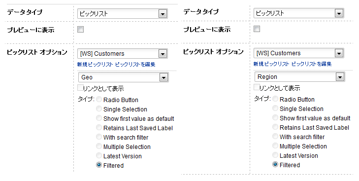

フィルタされたピックリスト フィールドは、利用可能な選択肢を段階的に絞り込むことで、ユーザが大量のデータを絞り込むのに役立ちます。フィルタされたピックリスト フィールドを作成するには、同じワークスペース ピックリストを参照する複数のピックリスト フィールドをコンフィギュレーションします。各フィールドは次のフィールドに表示される値を制限し、ユーザがより迅速に適切な選択を行えるようにします。
[顧客] を例にとると、次のようになります。

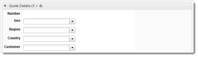

世界中に数百もの顧客を抱える組織の場合、1 つの「顧客」ピックリストは長くなり、一覧性が低くなります。代わりに、地理的位置情報、地域、国、顧客など、同じワークスペース ピックリスト( [WS]顧客)を参照し、値の選択に応じて互いにフィルタリングする複数の関連ピックリスト フィールドを作成できます。
これらのフィールドが [販売見積] フォームでどのように表示されるかを次に示します。
ピックリスト フィルタ
重要: すべてのフィルタされたピックリスト フィールドは、同じワークスペース ピックリストを参照する必要があります。グループ内のいずれかのフィールドが別のピックリストを使用している場合、フィルタリングは機能しません。
各フィールドは、ソースとして異なるワークスペース フィールドを使用します: 地理的位置情報地域顧客。ユーザが最初の 3 つのフィールド(地理的位置情報、地域、国)から値を選択すると、[顧客]フィールドには一致する顧客のみが表示されます。これにより、適切な顧客をより迅速に見つけることができます。

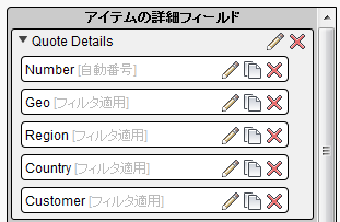

次の一連の図は、フィールドの作成方法と、それらが[ワークスペース レイアウト]ページにどのように表示されるかを示しています。
複数のピックリストフィルタ
ピックリスト フィルタの選択を定義

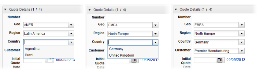

次の図は、選択内容が一覧をどのようにフィルタし、ユーザが必要な顧客を見つけられるよう支援するかを示しています。
ピックリスト フィルタを使用する

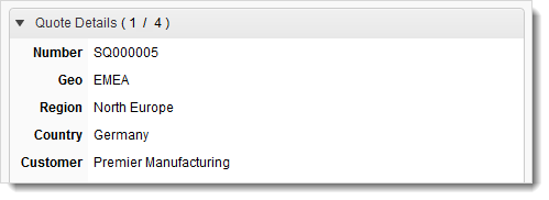

上記の例では、重要なのは顧客名のみです。残りの 3 つのピックリスト フィールドはフィルタリングのみに使用されます。フィルタリング フィールドの [表示][編集のみ] に設定すると、レコードを表示する場合ではなく、[販売見積]を追加または編集する場合にのみ表示されます。
次のように表示設定を行います。
ピックリストの表示/非表示を設定する
表示されたピックリスト フィルタ
ピックリストを使用した最終結果
