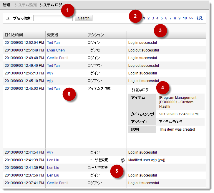

システム ログを使用して、Fusion Manage サイトのすべてのユーザおよびシステム アクティビティを追跡します。ログのエントリには、アクションの日付と時刻( [日付と時刻] )、アクションを実行したユーザ( [変更者] )、アクションのタイプ( [アクション] )、およびアクションの詳細が表示されます。
[システム ログ] にアクセスするには、メイン ナビゲーション メニューを開き、 [管理] > [システム設定] > [システム ログ] に移動します。
システム ログ
  1. ユーザ名でアクションを検索します。
  2. ログ内でページ間を移動します。
  3. [日付と時刻] 列または [変更者] 列をクリックして、アクションを昇順または降順に並べ替えます。既定の順序では、最新のアクションが最初に表示されます。
  4. アクションの [詳細] リンクをクリックすると、そのアクションの詳細が表示されます。
  5. スクリプトで実行されたアクションは、スクロール アイコンで識別できます。[変更者] 列には、スクリプトを実行したユーザの名前が表示されます。
  6. [変更者] 列の名前をクリックすると、ユーザのデータ カードが表示されます。
