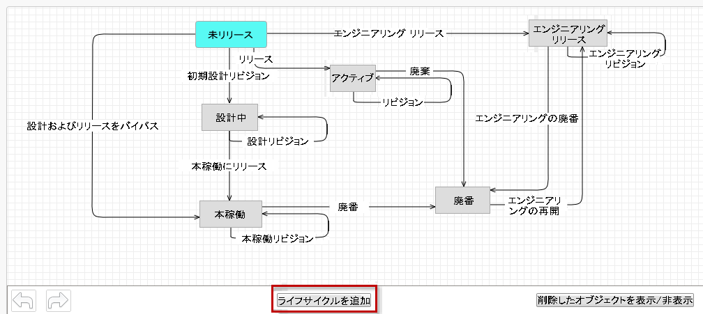

ライフサイクル エディタにアクセスするには、メイン ナビゲーション メニューを開き、 [管理] > [システム設定] > [ライフサイクル エディタ] に移動します。
ライフサイクル エディタ

ライフサイクル ステータス間に遷移を追加する
  1. ライフサイクル ステータスの端にマウス カーソルを置くと、遷移ハンドルが表示されます。
    遷移を追加する
  2. 遷移パスを別のライフサイクル ステータスにドラッグ アンド ドロップすると、接続することができます。
  3. [変更の新規作成] ダイアログ ボックスに、遷移の名前を入力します。
  4. チェック ボックスを使用し、遷移が廃番ステータスになるかどうか、アイテムのバージョンを増分するどうか、リリース番号を増分するかどうかを指定します。
    • 廃番: アイテムが使用されていないことを示します。つまり、バージョンおよびリリースを増分するように設定されていても、引き上げられません。
    • バージョンを増分: アイテムのバージョンを 1 つずつ自動的に増分します。
    • リリースを増分: リリース番号を 1 ずつ自動的に増分します。
  5. [承認] をクリックします。
