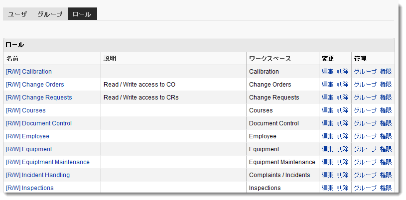

ロールを表示する
  1. [管理] メニューの [ユーザ、グループ、ロール] をクリックします。
  2. [ユーザ、グループ、ロール] ページの [ロール] タブをクリックします。

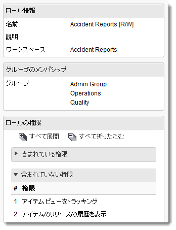

ユーザ グループのロール
ロールの詳細、グループ、および権限を表示するには:
ロールの詳細を表示する

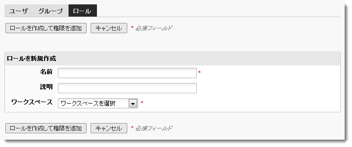

ロールを追加する
  1. [ユーザ、グループ、ロール] ページのヘッダで、 [新規ロール] アイコンをクリックします。 新しいロールを追加する
  2. このロールの名前を入力します。たとえば、顧客ワークスペースのアイテムを表示して編集するロールを作成するには、Customers [R/W]と入力します。説明は省略可能です。
  3. [ワークスペース] ドロップダウン リストで、ロールを適用するワークスペース名を選択します(顧客など)。
  4. [ロールを作成して権限を追加] をクリックし、次のセクションの手順 2 に進みます。

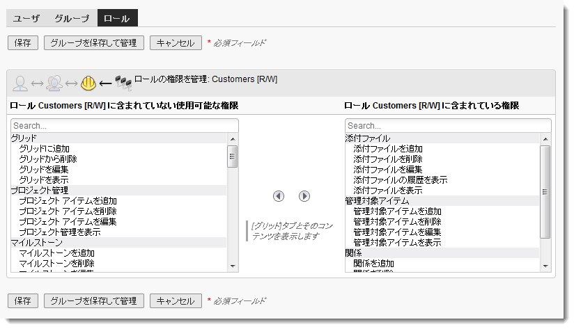

ロールに権限を追加する
  1. [ロール] テーブルで、ロールの [権限] リンクをクリックします。
  2. [ロールの権限を管理] ページで、左側のリスト ボックスから権限を選択し、右側のリスト ボックスに追加します。 ロールに権限を追加する
  3. [保存] をクリックします。グループを保存してロールに追加するには、 [グループを保存して管理] をクリックし、次のセクションの手順 2 に進みます。
一度に複数の権限を追加するには:
ロールから権限を削除するには:
権限の説明を表示するには:
権限の一覧を絞り込むには:

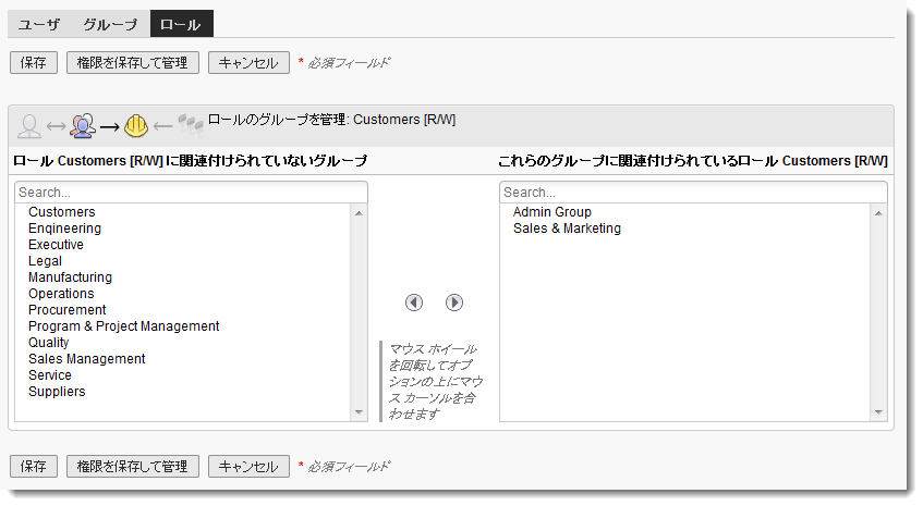

ロールにグループを追加する
  1. [ロール] テーブルで、ロールの [グループ] リンクをクリックします。
  2. [ロールのグループを管理] ページで、左側のリスト ボックスからグループを選択し、右側のリスト ボックスに追加します。 ロールにグループを追加する
  3. [保存] をクリックします。
