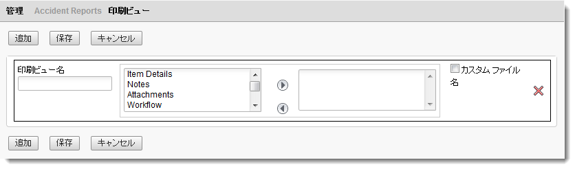

    [印刷ビュー]ダイアログを設定する
  5. 印刷ビュー名を入力します。
  6. 印刷ビューに含めるタブを選択します。
    • 左側のリスト ボックスでタブ名をダブルクリックするか、
    • タブ名を選択して右矢印ボタンをクリックします。
    複数のタブ名を選択するには、Ctrl を押しながらクリックします。
  7. (オプション)別の印刷ビューを設定するには、手順 4 から 6 を繰り返します。
  8. [保存] をクリックします。
印刷ビューが保存され、ページが閉じます。印刷ビューを削除するには、削除アイコン アイコンをクリックします。
