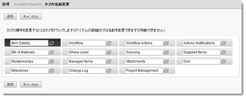

組織の特定のニーズに応じて、Fusion Manage ワークスペースのタブの名前およびソート順序をカスタマイズすることができます。
ワークスペースのタブをカスタマイズするには:
  1. [管理] メニューの [ワークスペース マネージャ] をクリックします。
  2. ワークスペース マネージャで、ワークスペースのパネルを展開します。
  3. [タブ名] をクリックします。
ワークスペースのタブをカスタマイズする
タブ名を変更するには:
タブの既定の名前に戻すには:
タブの順序を変更するには:
変更を保存するには:
