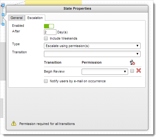

    • [権限を使用してエスカレーション]:
      • [タイプ] ドロップダウン リストで、 [権限を使用してエスカレーション] を選択します。
      • [遷移] ドロップダウン リストが下に表示されたら、エスカレーションする遷移を選択します。
        [権限を使用してエスカレーション]
      • 遷移テーブルが下に表示されたら、使用するワークフローの権限を入力するか、既存の権限を選択します。
      • 遷移に適用されている必須条件のスクリプトを無効にするには、 [必須条件のスクリプトを無視] チェック ボックスをオンにします。
      • 別の遷移をエスカレーションするには、上記の手順を繰り返します。
      • エスカレーションの発生時にアイテムの所有者に通知するには、 [発生時に電子メールでユーザに通知] チェック ボックスをオンにします。
        重要:
        新しいワークフローの権限を作成する場合は、他のワークフローの権限と同様に、ユーザ、グループ、およびロールを使用して権限を設定する必要があります。

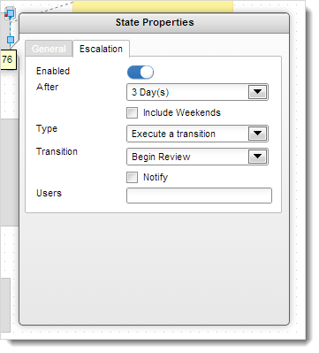

    • [遷移を実行]:
      • [タイプ] ドロップダウン リストで、 [遷移を実行] を選択します。
      • [遷移] ドロップダウン リストが表示されたら、実行するワークフローのアクションを選択します。
        ステータス プロパティ、権限を使用してエスカレーション
      • 遷移の発生時にアイテムの所有者に通知するには、 [発生時に電子メールでユーザに通知] チェック ボックスをオンにします。

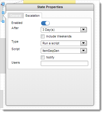

    • [スクリプトを実行]:
      • [タイプ]ドロップダウン リストで、 [スクリプトを実行] を選択します。
      • [スクリプト]ドロップダウン リストが表示されたら、実行するスクリプトを選択します。
      • スクリプトの実行時にアイテムの所有者に通知するには、 [発生時に電子メールでユーザに通知] チェック ボックスをオンにします。
