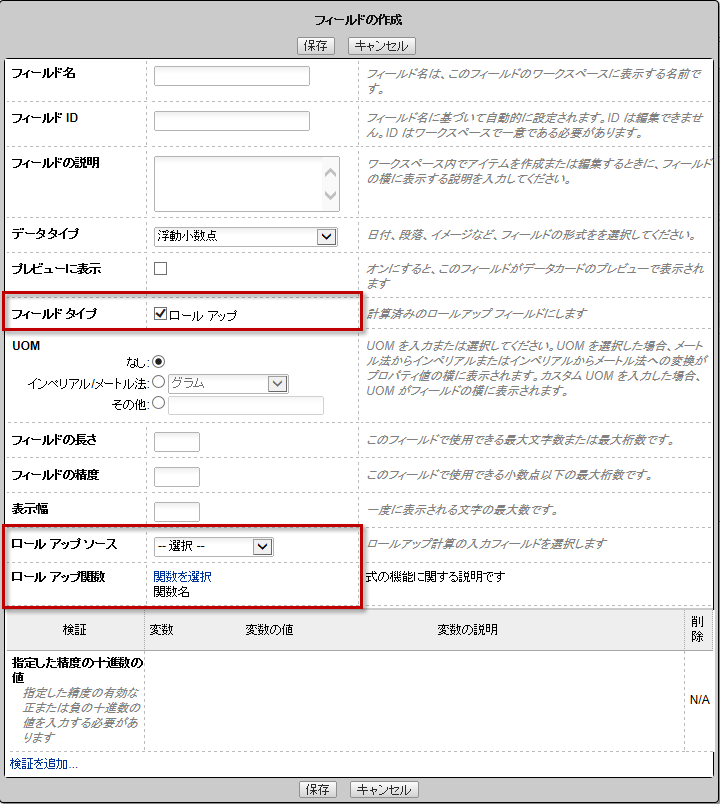

    ロールアップ フィールドを作成する
  4. フィールド名を入力します。これはロールアップされた計算を表示する値です(例: 総重量)。
  5. データ タイプを選択します。ロールアップ フィールドは、ソース フィールドと同じデータ タイプを使用する必要があります。
    注: 整数フィールドは、浮動小数点フィールドにロールアップすることができます。
  6. [ロールアップ] チェックボックスを選択します。
  7. 計測単位、フィールド長、フィールド精度、および表示幅を設定します。
  8. [ロールアップ ソース] で、ロールアップしたいデータを含む BOM または[アイテムの詳細]フィールド(例: 重量)を選択します。
    : ロールアップ フィールドは、別のロールアップのソースとして使用することはできません。
  9. [機能を選択] を選択し、関数を選びます。使用可能な関数はデータ タイプによって異なります。
    • 最小値: BOM 内の最小数を特定します。
    • 最大値: BOM 内の最大数を特定します。
    • 調整込みの合計: 子のソース フィールドの合計を計算し、合計に親ソース フィールドを追加します。
    • オーバーライドによる合計: 親アイテムにソース フィールドの値がある場合は、この値を使用します。それ以外の場合は子の合計を使用します。
    • 最も早い: BOM 内の最も早い日付を表示します。
    • 最新: BOM 内の最新の日付を表示します。
    • すべてオン: すべてのチェックボックスが選択されている場合、ロールアップ値にチェックを表示します。
    • いずれかをオン: いずれかのチェックボックスが選択されている場合、ロールアップ値にチェックを表示します。
      注: 合計関数では、数量は乗数として使用されます。
  10. [保存] をクリックして、BOM にフィールドを追加します。
新しいロールアップ フィールドには、適用された関数の計算結果が表示されます。
