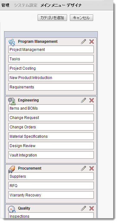

ワークスペースを作成し、そのメイン メニューに表示するように Fusion Manage サイトでカテゴリに編成するには、メイン メニュー デザイナを使用します。
[メイン メニュー デザイナ] にアクセスするには、メイン ナビゲーション メニューを開き、 [管理] > [システム設定] > [メイン メニュー デザイナ] に移動します。
メイン メニュー デザイナ

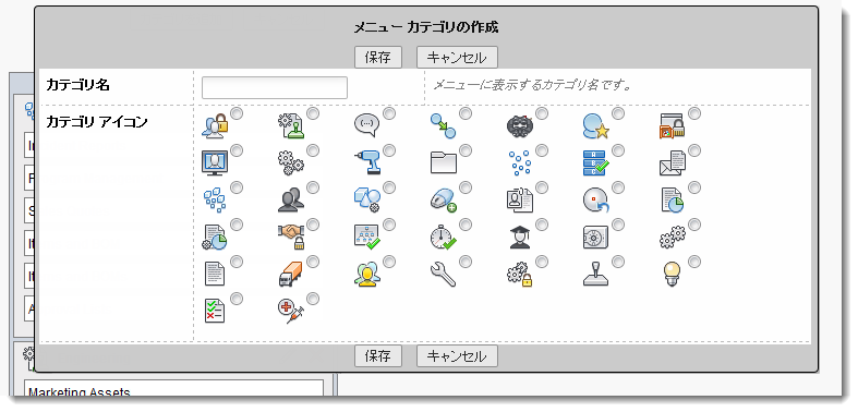

カテゴリを追加する
  1. メイン メニュー デザイナで、 [カテゴリを追加] をクリックします。
    [メニュー カテゴリの作成] ダイアログが開きます。
    メニュー カテゴリを作成する
  2. カテゴリ名を入力します。
  3. カテゴリ アイコンを選択します。
  4. [保存] をクリックします。
新しいカテゴリがメニューの一番下に追加されます。

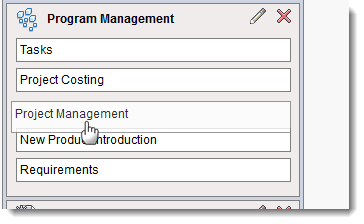

メニュー アイテムを編成する
カテゴリをドラッグ アンド ドロップして、メニュー上のカテゴリの位置を変更したり、カテゴリにワークスペースを追加したり、カテゴリ内のワークスペースを並べ替えたりします。
ドラッグ アンド ドロップでカテゴリの位置を変更する
: 新しいワークスペースは [メイン メニュー デザイナ] の一番下に表示されます。ワークスペースをカテゴリに追加する必要はなく、第 1 レベル アイテムとして配置できます。
[メイン メニュー デザイナ] にワークスペースが表示されない場合は、表示権限がありません。権限の設定については、「セキュリティ」を参照してください。
