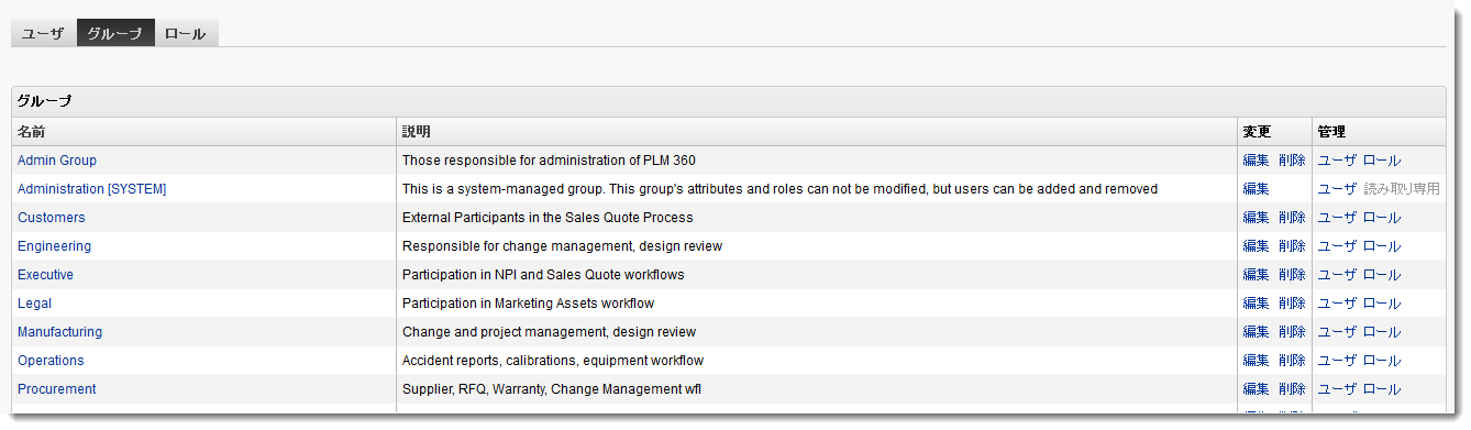

グループを表示する
- [管理] メニューの [ユーザ、グループ、ロール] をクリックします。
- [ユーザ、グループ、ロール] ページの [グループ] タブをクリックします。

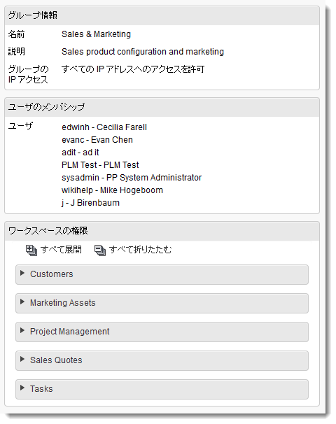

グループの詳細、ユーザ、および権限を表示する:
- [グループ] テーブルで、グループの名前をクリックします。

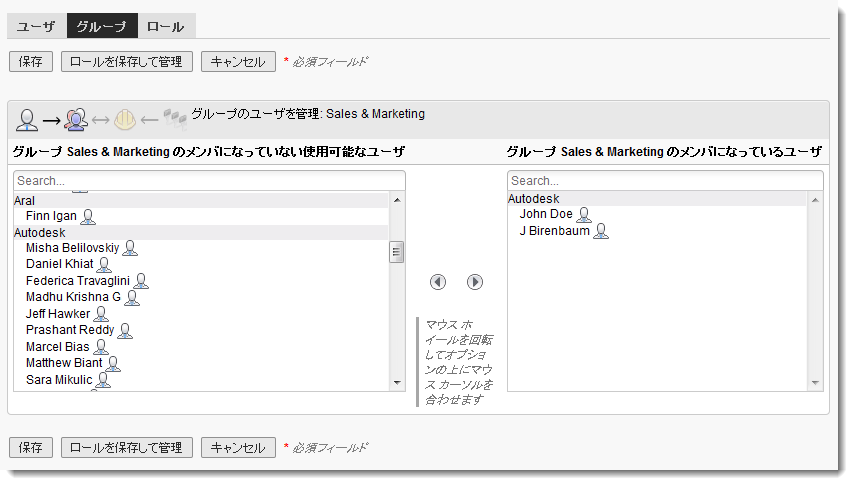

グループにユーザを追加する
[グループ] テーブルで、グループの [ユーザ] リンクをクリックします。
[グループのユーザを管理] ページで、左側のリスト ボックスからユーザを選択し、右側のリスト ボックスに追加します。
[保存] をクリックします。ロールを保存してグループに追加するには、 [ロールを保存して管理] をクリックし、次のセクションの手順 2 に進みます。
一度に複数のユーザを追加するには:
- [Ctrl]キーを押しながら追加するユーザをクリックして選択し、右矢印ボタンをクリックします。
グループからユーザを削除するには:
- 右側のリスト ボックスでユーザをダブルクリックするか、ユーザを選択して左矢印ボタンをクリックします。
ユーザの説明を表示するには:
- どちらかのリスト ボックスのユーザの上にマウス カーソルを置きます。
ユーザの一覧を絞り込むには:
- 一覧の上の [検索] ボックスに、一覧に一致が表示されるまで、ユーザ名の最初の数文字を入力します。
- フィルタを解除するには
ボタンをクリックします。

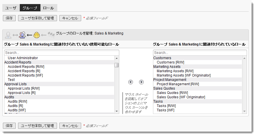

グループにロールを追加する
[グループ] テーブルで、グループの [ロール] リンクをクリックします。
[グループのロールを管理] ページで、左側のリスト ボックスからロールを選択し、右側のリスト ボックスに追加します。
[保存]をクリックします。
一度に複数のロールを追加するには:
- [Ctrl]キーを押しながら追加するロールをクリックして選択し、右矢印ボタンをクリックします。
グループからロールを削除するには:
- 右側のリスト ボックスでロールをダブルクリックするか、ロールを選択して左矢印ボタンをクリックします。
ロールの説明を表示するには:
- どちらかのリスト ボックスのロールの上にマウス カーソルを置きます。
ロールの一覧を絞り込むには:
- 一覧の上の [検索] ボックスに、一覧に一致が表示されるまで、ロール名の最初の数文字を入力します。
- フィルタを解除するには
ボタンをクリックします。
