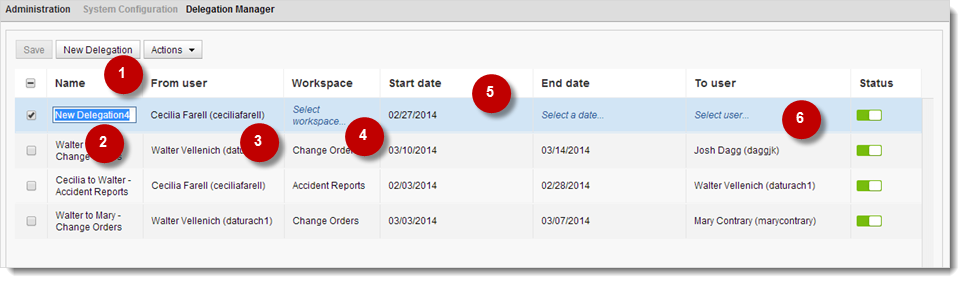

委任マネージャ
  1. [新しい委任] をクリックします。 新しい行が委任テーブルの先頭に追加されます。
  2. 委任の名前を入力します。
  3. [委任元ユーザ] ドロップダウンで、作業を委任するユーザの名前を選択します。
    注:
    自身の名前が既定で選択されています。
  4. [ワークスペース] ドロップダウンで、作業を委任するワークスペースを選択します。
    注:
    選択した [委任元ユーザ] に基づいて、選択内容がフィルタされます。
  5. カレンダー選択機能を使用して、委任の有効期間の開始日終了日を選択します。
  6. [委任先ユーザ] ドロップダウンで、作業が委任されるユーザの名前を選択します。
    注:
    有効なユーザのみを選択できます。指定した作業を委任できるユーザがいない場合、ドロップダウンは空になります。
