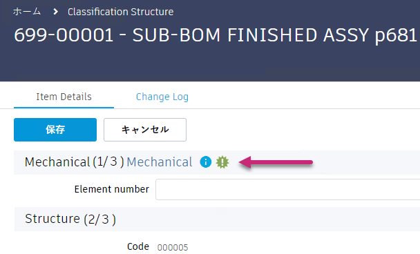

アイテムの詳細を編集する
アイテムの詳細を編集する権限がある場合、 [アイテムの詳細] タブに [編集] ボタンが表示されます。
  1. アイテムを開きます。
  2. [編集] をクリックします。
  3. アイテム データを編集します。
  4. [保存] をクリックします。

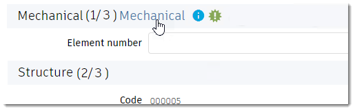

  1. 分類セクションのヘッダには、該当セクションの分類のルートが表示されます。ルートは、特定のアイテムがカタログ化される分類構造内の位置を示します。分類セクションのルート クラスは変更することができます。編集モードで、分類セクションのヘッダのルート リンクをクリックします。
    アイテム分類のルート

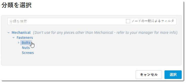

  2. オプション: [分類を選択] ダイアログで、分類を検索する検索語句を入力します。
  3. [分類を選択] ダイアログで、ルート クラスを選択し、 [選択] をクリックします。
    分類を選択
    新しいルートを反映して、分類セクションで使用できるプロパティのフィールドが変化します。
    注: Fusion Manage 管理者が設定した元のルート クラスのサブクラスのみを選択することができます。
