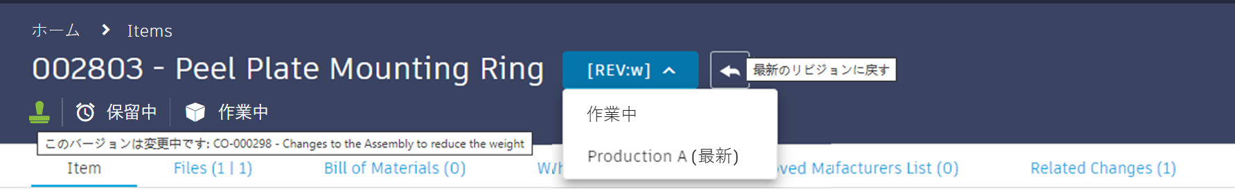

アイテム ヘッダ
リビジョン管理ワークスペース内のアイテムの場合、ヘッダにはアイテムの説明、ライフサイクル ステータス、アイテムのリビジョンも追加して表示されます。変更中のアイテムは、緑色のスタンプで識別されます。変更管理の詳細を表示するには、スタンプ アイコンの上にポインタを合わせます。変更管理に移動するには、スタンプをクリックします。作業中のバージョンがロックされていない場合は、リビジョン ドロップダウンをクリックして、作業中のバージョンを最新のリビジョンに戻します。
