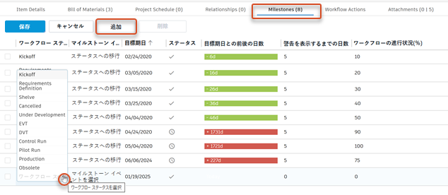

アイテムにマイルストーンを追加する権限がある場合、 [追加] ボタンが [マイルストーン] タブで有効になります。
  1. [マイルストーン] タブをクリックします。
  2. [追加] をクリックします。
    マイルストーンを追加
マイルストーンを編集する
  1. マイルストーンに関連付けるワークフロー ステータスを選択します。
  2. [マイルストーン イベント] 列で、 [ステータスへの移行] または [ステータスからの移行] を選択し、ワークフロー ステータスへの遷移か、ワークフロー ステータスからの遷移を反映します。
  3. マイルストーン イベントに到達する [目標期日] を選択します。
  4. [警告を表示(n 日前)] 列に、目標期日までの日数を入力し、マイルストーンの警告期間を定義します(省略可能)。
  5. [ワークフローの進行状況(%)] 列で、このマイルストーンが完了した時点でのワークフロー内の進行状況をパーセンテージで入力します(省略可能)。
  6. [保存] をクリックします。
