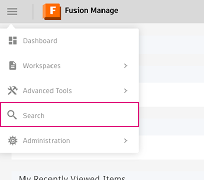

ナビゲーション メニューから、次の操作を実行します。
  1. メイン ナビゲーション メニュー メイン ナビゲーション メニュー をクリックします。
  2. リストから [検索] を選択します。
    検索メイン ナビゲーション

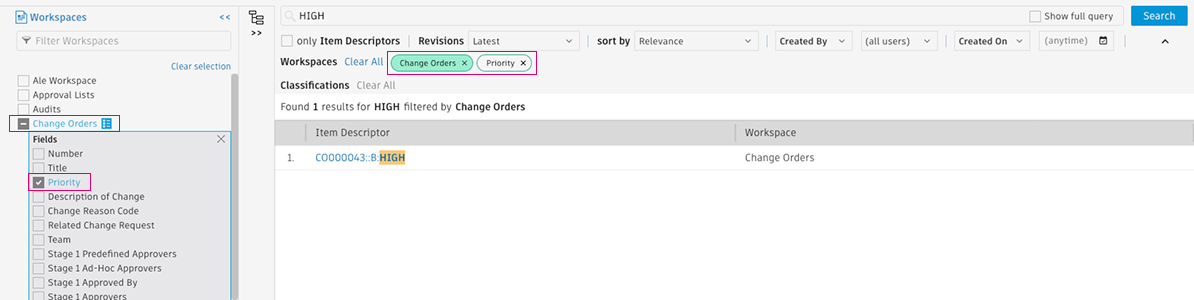

    ワークスペース フィルタ:
    • ワークスペースを選択するか展開し、特定のフィールドでフィルタリングします。
    • ワークスペース横のチェックリストをクリックして、使用可能なフィールドを確認します。
    • 選択したワークスペースは緑色のタグとして表示されます。選択したフィールドは枠付きのタグとして表示されます。
      ワークスペース フィルタ選択済み

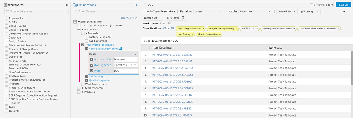

    分類フィルタ:
    • クラスを選択するか展開して、その特定のプロパティでフィルタリングします。
    • クラス横のチェックリスト チェックリスト をクリックして、そのプロパティを確認します。
    • プロパティに値を入力して、検索をさらに絞り込みます。
    • 選択したクラスは黄色のタグとして表示されます。選択したプロパティは枠付きのタグとして表示されます。
      分類フィルタ選択済み
