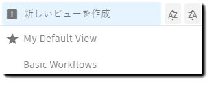

新規ビューを作成
ワークスペースのレイアウトを保存する方法を設定します。
[ワークスペース]ドロップダウン メニュー をクリックして、 [新しいビューを作成] を選択します。
ビューに名前を付け、チェックマーク ボタンをクリックして新しいビューを保存します。

カスタム ビューの名前を変更する
- [ビュー]ドロップダウンをクリックします。
- 名前を変更するビューの横にある [...] をクリックし、 [表示の名前を変更] を選択します。
- ビュに新しい名前を入力します。
カスタム ビューを複製する
ワークスペースのドロップダウンをクリックします。
複製するビューの横にある [...] をクリックし、 [ビューを複製] を選択します。
現在のビューが、番号識別子付きでリストに複製されます。
ビューの名前を変更します
