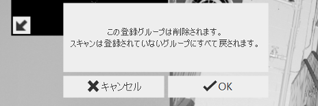

手動登録時に、問題のある単一のスキャン、または垂直グループの最上位にあるスキャンを無視または削除/永久に除外したい場合、スキャンを削除するための「X」がないことにお気づきかもしれません。スキャンを削除する場合は、グループを解除して、スキャンを未登録グループに送信します。また、未登録グループ内のスキャンから新しいグループを開始することもできます。

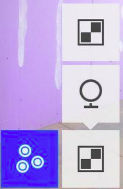

  1. 目的のモード(シングル ポイント、チェッカーボードまたは球体のターゲット)を選択または確認します。

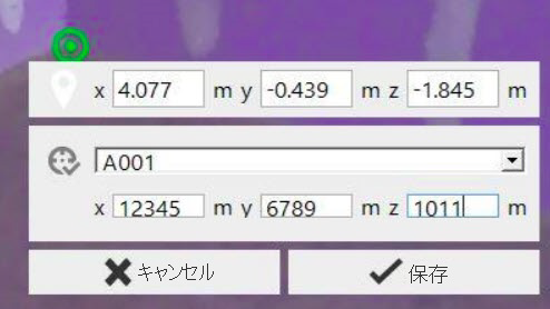

  2. 目的のポイントを見つけてクリックします。これにより、シーン内のクリックしたポイント(チェッカーボードまたは球体のターゲットの場合はターゲットの中心)にマーカーが配置されます。ターゲット モードでは、ポイント情報を入力するためのボックスが表示されます。
  3. シングル ポイント モードでは、マーカーの下にある「ピン」アイコンをクリックします。ポイント情報を入力するためのボックスが表示されます。
  4. [測量ポイントを作成]をクリックして、[測量ポイントを作成]オプションを有効にします。
  5. ドロップダウン ボックスから[測量ポイント名]を選択するか、新しい名前を入力します。既知のポイント名および位置の読み込み方法については、以下を参照してください。
  6. 下段のボックスでポイントの最終座標を確認または入力します。注: 座標はメートルで指定する必要があります。
  7. [保存]をクリックして、ポイントを設定します。
  2. 目的のポイントを見つけてクリックします。これにより、シーン内のクリックしたポイント(チェッカーボードまたは球体のターゲットの場合はターゲットの中心)にマーカーが配置されます。ターゲット モードでは、ポイント情報を入力するためのボックスが表示されます。ポイント
  3. シングル ポイント モードでは、マーカーの下にある「ピン」アイコンをクリックします。ボックスが表示され
  4. ポイント情報を入力できます。
  5. [測量ポイントを作成]をクリックして、[測量ポイントを作成]オプションを有効にします。
  6. ドロップダウン ボックスから[測量ポイント名]を選択するか、新しい名前を入力します。次を参照してください。
  7. 既知のポイント名および位置の読み込み方法については、以下を参照してください。
  8. 下段のボックスでポイントの最終座標を確認または入力します。
  9. [保存]をクリックして、ポイントを設定します。
