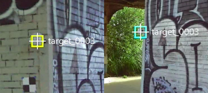

ターゲットを手動で選択し、[ターゲットを追加]ダイアログ ボックスでターゲットに名前を付けます。これにより、他のスキャンで同じターゲットが抽出され、自動ターゲットとしてマークされます。一致するターゲットが検出された場合、一致するスキャンの進行状況が次のビューに表示され、スキャン間で 1 つのターゲットが一致していることが示されます。
手動ターゲットは黄色で表示され、自動ターゲットはシアン(青緑)で表示されます。

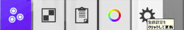

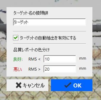

ターゲットの自動抽出に関連するオプションは、[登録設定]ダイアログを使用して設定します。下部のツールバーで設定ボタンをクリックし、登録設定ダイアログを開きます。
ターゲット名の接頭辞: 既定のターゲット名の接頭辞は「ターゲット」です。既定のターゲット名に対して、ターゲットの接頭辞を設定することができます。手動でターゲットを抽出した場合、ターゲットの接頭辞に 001、002 … が自動的に付加され、ターゲット名の候補が作成されます。ターゲットの接頭辞を空にすることもできます。
自動ターゲット抽出を有効化: 自動ターゲット抽出は既定で有効になっています。このオプションをオフにすることで、自動ターゲット抽出を無効にすることができます。
品質レポートの色分け: 品質レポートの色分けは、品質レポート ダイアログに表示される RMS 値を色分けするために使用されます。既定では、RMS 値が 10mm 未満であることが「高」品質の基準となっています。「低」品質の基準は、RMS 値が 20mm 以上である場合です。品質の良し悪しの基準を変更して、RMS 値を色付けすることもできます。RMS 値の最大許容値は 100mmです。
