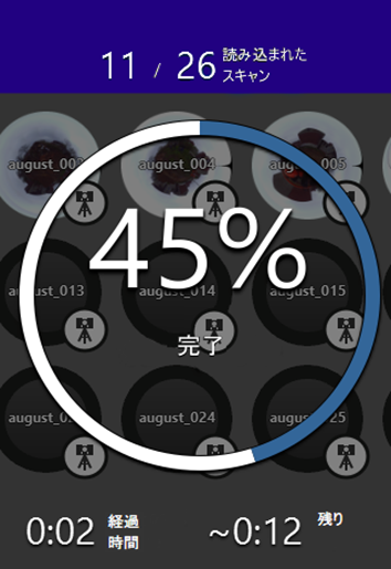

自動登録は、すべてのファイルの読み込みが開始された時点で使用可能になります。アプリケーションの右下にある[スキャンを登録]ボタンをクリックするだけで、次の操作を開始することができます。
開始すると、まだ読み込みが完了していないファイルは完了し、登録処理が開始されます。
重要: 既存の登録情報はすべて失われます。
フィードバックは、読み込みと登録の両方のプロセスに対して提供され、完了までの予測時間および経過時間が表示されます。
