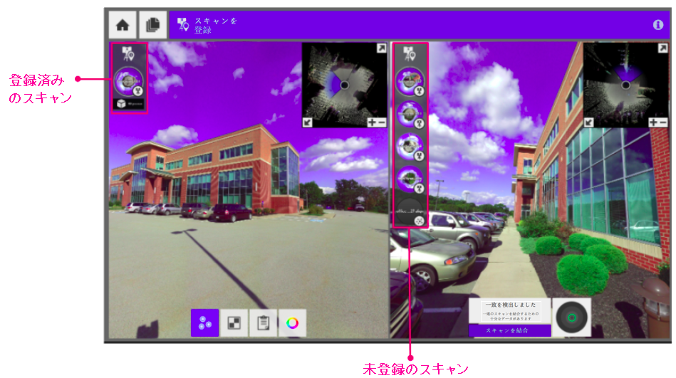

自動登録は、手動登録の際にも有効です。右側でアクティブに選択されたスキャンは、左側のスキャン グループで選択されたスキャンとの適合性を自動的にチェックします。一致または一致する可能性がある場合、自動登録機能を使用するように求めるプロンプトが表示されます。
左右で異なるアクティブなスキャンを選択すると、現在表示されている 2 つのスキャンに基づいて自動登録の照合に異なるレベルの成功が得られますが、登録はスキャン グループ全体で行われます。以下のスクリーンショットは、手動登録と自動登録のハイブリッド画面を示しています。

左ペインには、登録しているプライマリ スキャン グループが表示されます。未登録のスキャンが正しく登録されると、右ペインから左ペインに移動すると考えると分かりやすいかもしれません。スキャンを登録するには、それぞれのペインでスキャンを選択し、2 つの間の対応する位置に 3 つのポイントを配置します。各スキャンには最低 3 つのポイントが必要で、各ポイントには X、Y、Z 座標を指定する必要があります。

  1. 各ペインに視覚的に重なるスキャンのペアをロードします。読み込んだペアが変更されるたびに、自動提案はリセットされます。
  2. 数秒後、右側のインジケータに自動化された結果が表示されます。
  3. 提案を確認するには、提案ウィジェットの任意の場所にマウスを置きます。登録済みのグループに重ねられた新しいスキャンを示すトップダウン画像が表示されます。
  4. 提案を受け入れるには、「マージをスキャン」をクリックします。その後、新しいスキャンは左側の登録済みのグループに完全に登録されます。
