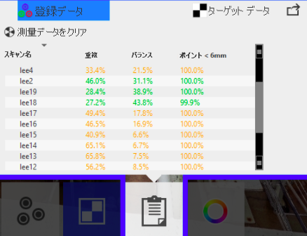

ReCap Pro サブスクリプションのもう一つの利点は、正確なフィードバックのための高度なレポート ツールが含まれていることです。ターゲットは、特に駐車場、長い空き通路、トンネル、景観など、ポイント フィーチャがあまりない環境での登録を改善する場合に便利です。レポート用のターゲットは、登録処理中または登録後にチェッカーボードまたは球体のターゲットのいずれかで配置できます。ツールは、メインの登録ペインから使用することができます。

ターゲットが特定され、全体に配置されると、レポート ツールから結果にアクセスできます。

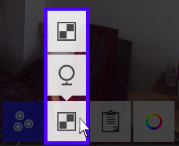

ターゲット モードは、次のボタンをクリックすることにより切り替えることができます。
球体のターゲットまたはチェッカーボードのターゲットの中心をクリックすると、より良いターゲット抽出の結果が得られます。

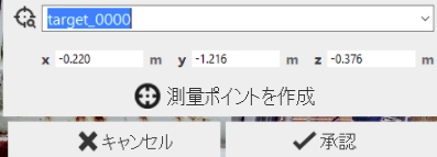

ターゲットは処理中に名前を付けることができます。ReCap は、クリック一つでターゲットを自動的に検索およびセンタリングし、正確な計測を行います。
新しいターゲットを抽出すると、ReCap はターゲットに既定の名前を指定します。ReCap が他のスキャンで同じターゲットの抽出を検出した場合、既定で一致するターゲット名が表示されます。
プロンプトの結果が正しくない場合は、新しい名前を入力するか、ドロップダウン メニューを使用して一致するターゲットを選択することができます。ターゲット抽出の際に、登録グループのスキャン位置にカーソルを合わせると、ターゲットのステータスを確認できます。
