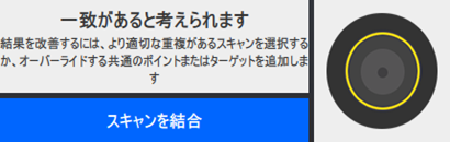

  3. 標準的な手動登録の手順に従って、各イメージの同じポイント フィーチャを選択します。2 つのスキャン間に少なくとも 3 つの一致するポイントを入力する必要があります。最良の結果を得るには、ポイントが正確に選択されていることを確認します。ReCap に新しいスキャンを登録するのに十分なデータがある場合は、次のダイアログが表示されます。
  4. 登録を完了するには、[スキャンを結合]をクリックします。
