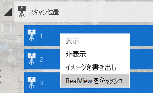

スキャン位置を右クリックし、[RealView をキャッシュ]を選択することができます。これにより、最適化された RealView の表示環境に必要な概要マップと RealView ファイルがキャッシュされます。また、Web ブラウザで RealView を表示できるように、一時キャッシュ ファイルのフォルダにあるオーバービュー マップ(.png) および RealView キャッシュ ファイル(.rch)を 表示できるように Forma Data Management または Autodesk Drive for RealView にコピーすることもできます。

- ReCap で、対象のすべてのスキャン位置を選択します(複数のスキャンを選択するには、[Shift]または[Ctrl]を使用します)
- 右クリックして[RealView をキャッシュ]を選択します。これにより、概要マップ(.png)および RealView キャッシュ ファイル(.rch)が生成され、< project_name > Support\Temporary キャッシュ ファイルに表示されるようになります。
