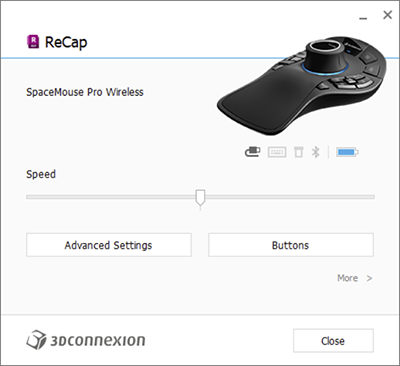

ReCap 用に SpaceMouse をセットアップするには、次の操作を実行します。
https://3dconnexion.com/jp/drivers/ から、お使いのマシンに SpaceMouse 用の必要な 3Dconnexion ドライバをインストールします。
インストールが完了すると、3Dconnexion のホーム メニューが表示されます。
3Dconnexion SpaceMouse をコンピュータに接続します。
ドライバと一緒にインストールされたデモ アプリケーションを使用して、SpaceMouse が正しく動作していることを確認します。
ReCap Pro を起動します。
3Dconnexion の設定を開き、ReCap のワークフロー用に SpaceMouse をカスタマイズします。
