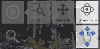

 オービット
シーンからの知覚的な距離を変更せずに、シーンの方向を変更します。
アクセス方法: ホットキー[X]
3 ボタン マウス: クリックしてピボット点を設定し、マウスの右ボタンを押しながらドラッグします。
ナビゲーション タイル メニュー: [ナビゲーション] → [オービット]をクリックします。クリックするとピボット点が設定され、ドラッグするとシーンの向きを変更できます。
_Alt_+ マウスの右ボタンを押しながらドラッグすることで、n キーを押して画面に表示される平面に対して垂直な軸のビューを回転または傾斜させることができます。

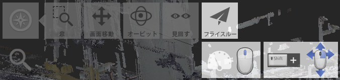

 [フライ]ナビゲーション
点群を通してビューポイントを移動します。
アクセス方法: ホットキー[C] ([フライ]と[見回す]を切り替えます)
3 ボタン マウス: Shift キーを押しながら右マウス ボタンを押します。[ウォーク]/[フライ]カーソルが表示されたら、移動する方向にドラッグして移動を開始します。方向カーソル(北、南東、西など)は、移動の方向を示します。フライスルーが終了するまで、Shift キーを押しながら右マウス ボタンを押したままにします。
ナビゲーション タイル メニュー: [ナビゲーション] → [フライ]をクリックします。移動する方向にドラッグして移動を開始します。方向カーソルは、移動の方向を示します。フライスルーが終了するまで右マウス ボタンを押したままにします。

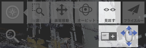

 [見回す]ナビゲーション
固定されたビューポイントを中心にシーンを移動します。
アクセス方法:
ホットキー: [I] ([フライ]と[見回す]を切り替えます)
3 ボタン マウス: Ctrl キーを押しながらマウスの右ボタンをクリックし、見たい方向にドラッグします。
ナビゲーション タイル メニュー:
[ナビゲーション] → [見回す]をクリックします。見回したい任意の方向にドラッグします。
