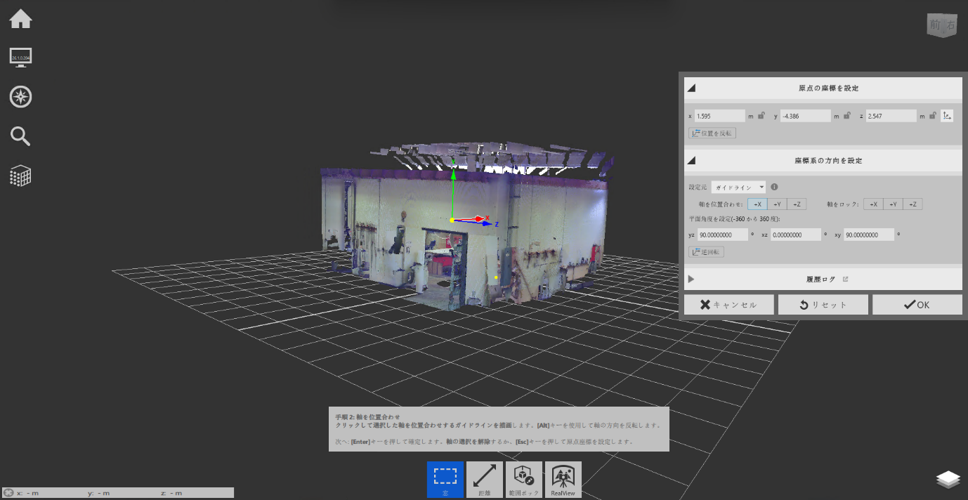

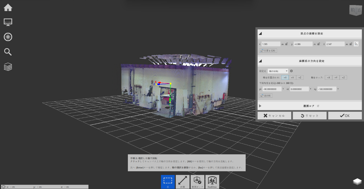

UI の動作
スナップショット
反転前: 軸矢印は既定方向
反転後: 軸矢印は逆方向
ガイドライン モードでの反転
