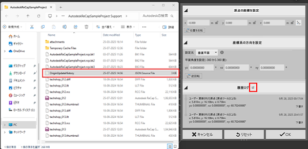

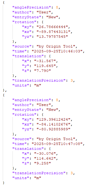

JSON と履歴ログ ユーザ インタフェースのスナップショット
ログ エントリ形式の例(UI とファイル):
複数回の更新後の UI 内の[履歴ログ]パネル:
[ログ フォルダを開く]アイコン/ボタンと、開かれたフォルダ ビュー:

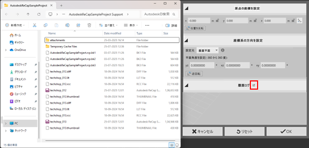

ログ ファイル削除後のグレー表示状態
