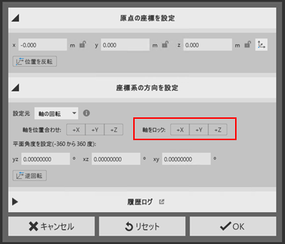

使用方法
- [原点を更新]ツールを開きます。
- [移動]セクションに移動します。X、Y、Z フィールドの横にあるロック アイコンを使用して、その軸方向に沿って移動をロックします。
- [回転]セクション(座標系の方向を設定)では、専用の[軸をロック]セクション(+X、+Y、+Z ボタン付き)を使用して、方向の変更をロックします。
- マニピュレータや軸オプションを使用して、位置合わせや移動を実行します。ロックされた軸は、手動で修正されない限りそのまま保持されます。
- ロックを切り替えるには、別の軸のロックをクリックします。すると、以前のロックは自動的に解除されます。
