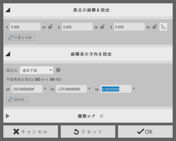

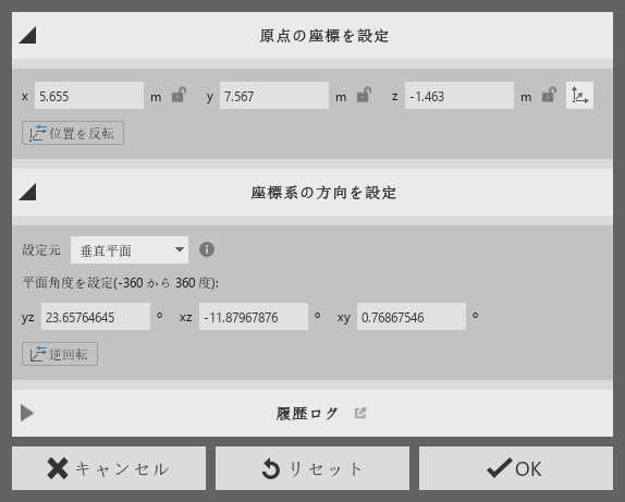

- 回転フィールド(YZ、XZ、XY)は最大 8 桁の小数値を表示できるようになり、ユーザはインタフェース上で高精度な角度を直接入力および確認できるようになりました。

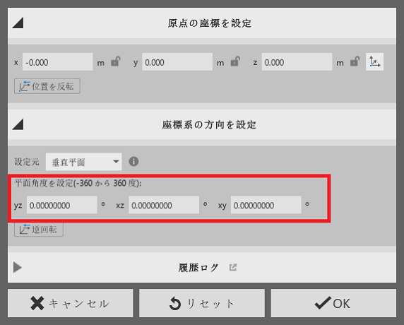

- 無効な入力保護: 数値以外の入力や不正な値は、自動的に 0.00000000 にリセットされます。

- ツールは回転値を小数点以下 8 桁に丸めて表示しますが、内部的には完全な浮動小数点精度を保持します。

- 無効または範囲外の値が入力された場合、フィールドは 0.00000000 にリセットされ、ツールの安定性を維持し、誤設定を防ぎます。

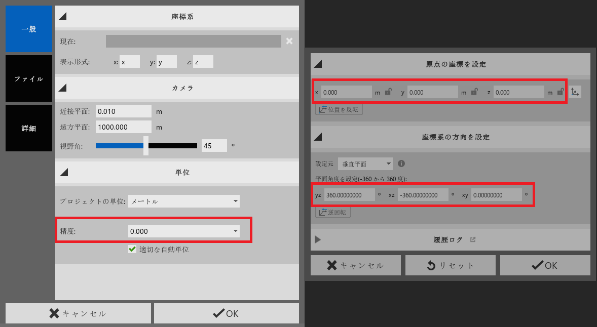

- 原点座標フィールド(X、Y、Z)はこの更新の影響を受けず、既存の精度設定に従い続けます。
- 基本設定のグローバル精度設定を変更しても、回転フィールドの表示動作には影響しません。これは、高い精度を独立して維持するために意図された設計です。

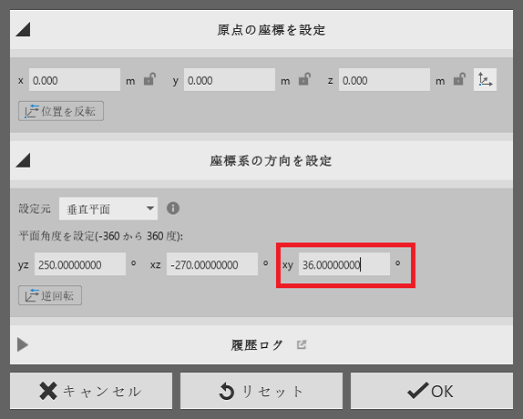

- 混在値や境界値(例: 180° や -270°)も正しくモデルの方向に適用され、ツール内で正確な回転状態が反映されます。

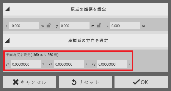

- サポート範囲(±360°)を超える入力は自動的に拒否されます。

精度更新前と精度更新後:
入力検証ケース:
回転適用:
±360° を超える値は受け入れられません。
